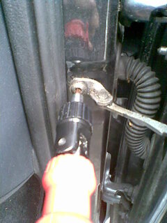

Meine Frau sagte mir, daß es immer knackt wenn sie die Beifahrertüre öffnet.
Hab mal nachgesehen und festgestellt, daß die Schraube des Haltebandes in der A-Säule vollkommen locker war und sich bereits eine kpl. Umdrehung gelöst hatte.
Mit Torx wieder angezogen und fertig, eine schnelle Geschichte.
Ich schreibe das hauptsächlich, damit auch Ihr mal nachseht.
Denn wenn das unbeachtet über einen längeren Zeitraum so geht, dann noddelt sich das Auge im Halteband in dem die Schraube sitzt, aus.
Wenn das aber passiert, muß man die Schraube dann mit wesentlich mehr Kraft zuknallen als es ursprünglich vorgesehen ist, will man eine wiederholte Lockerung der Schraube vermeiden.
