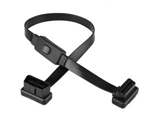

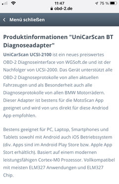

Auf Anhieb habe ich den Scanner
“UniCarScan UCSI-2100”
(100% kompatibel mit ELM 327, Made in NRW) und einem “OBD2 Verlängerungskabel mit Ein/Aus-Schalter” (Pin 16 an der OBD2-Buchse hat immer Spannung) ausgesucht und würde gerne von euren Erfahrungen erfahren.

Auf der Webseite des Herrn der die Geräte herstellt kann das Modell nicht in den Warenkorb gelegt werden, es gibt keine Anleitung zum Download, es wird sich widersprechend von reiner Hardware und Hard-/Softwarepaket geschrieben, die Webseite strotzt auch sonst mit Fehlern. Was erwartest du denn da so an Erfahrungen?

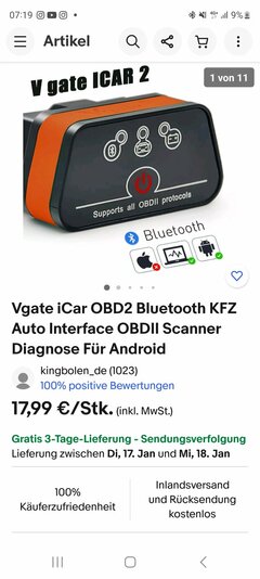

Mahlzeit,
Ich hab zwar kein dokker aber hoffe das ich dennoch etwas helfen kann. Und zwar benutze ich seit Jahren diese kleine elm327 Bluetooth Stecker mit der Android App torque Pro und wurde noch nie entäuscht, bis jetzt hat es immer geklappt und lief echt flüssig.
Wifi ELM327 Bluetooth OBD2 OBDII Auto Diagnose KFZ Testgerät für Android IOS DHL | eBay
Hab mal ein link mit eingefügt vom Adapter
Und die app "torque pro" kannst du dir relativ günstig im playstore runtergehen
Ich hoffe das wir auch vom Android reden Ansonsten siehts bei Apple wieder ganz anders aus, da gibt's irgendwelche WLAN Adapter und evtl andere Apps, da kenn ich mich leider nicht aus.
Noch ein kleiner Nachtrag von mir, ich hab auch noch einen vgate Adapter die sind was teurer, 5-10euro mehr kosten die meistens aber die sind auch klasse. Und sind meist mehr verfügbar als die anderen hatte grade noch gesehen das die billigeren fast alle vergriffen sind
Auf jeden fall bitte drauf achten um was es für ein System geht.
Android = Bluetooth
Apple = wifi

Wenn es denn ein Bluetooth Low Energy (BLE) OBD Adapter sein soll, ist die Auswahl eingeschränkt.
Neben den hier aufgeführten, gibt es noch FasLink M2, vLinker BM u. FD, OBDLink MX+ u. LX sowie KONNWEI KW902 Mini BT 4.0
Hardware “Made in Germany”
Die UCSI-2100 Hardware ist "Made in China" wie bei fast allen anderen OBD Adaptern auch.
Aber die Firmware des Adapters betreut Wladimir selbst.
Die Besonderheit des Adapters ist der verwendete Cortex-M0 Prozessor als Befehlsinterpreter.
Nicht die sonst üblichen ELM327 oder PIC18F25K80 Chips. OBDLink verwendet STN21xx, vLinker MIC331x Chips.
Ziel sind Infos über
Informationen, die sich über Standard OBD-2 Protokolle auslesen lassen. wenn die entsprechende Software die entsprechende PID kennt. Das sollte der UCSI-2100 beherrschen.
Seine Besonderheit ist die Unterstützung für BMW spezifische Dinge wie MotoScan (BMW Motorräder), BimmerCode, BimmerLink u. BTool.

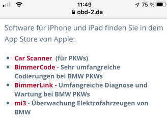

Vielen Dank für die wertvollen Tips!
Die passende Software wird auf der HP auch für iOS Geräte empfohlen: „Car Scanner“
