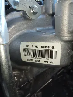

Guten Morgen,
mein Duster 07/22 besitzt den gleichen Motor. Am Bereich der Beifahrerseite unterhalb vom Öl-Stab befindet sich bei mir dieser Aufkleber mit der Motorkennzeichnung. Vielleicht ist diese Info nützlich.......
Stimmt, da stehen Motorkennung und Seriennummer drauf. Habe den Zettel ins Bordbuch geklebt, bevor er unleserlich wird. Steht zwar auch auf dem Motorblock gestanzt, aber sehr verbaut, um es dort ablesen zu können.
