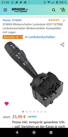

Habe da nur folgende Nummer gefunden (weißer Aufkleber)
E10670243.
Mehr war nicht zu entziffern.
Habe ich eingegeben. Wusste nicht ob es das richtige Teil ist.
Habe gerade folgendes Teil bestellt, da es bis Samstag geliefert wird.
Hoffe es passt erstmal, damit ich wieder fahren kann.
Werde noch einem "besseren" suchen.
