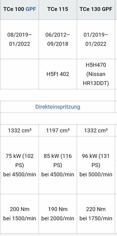

Ok danke für die Info. Dachte das der TCe 100 GPF mit 102ps und 1,3L Hubraum ein Dreizylinder wär. Aber du hast recht, sind alles 4 Zylinder.

Ich würde ihn mit dem TCE 130 nehmen...
Würde ich nicht weils im Grunde wahrscheinlich eh fast der gleiche Motor ist.
Die 102ps die der TCe 100 bei bei 4500 U/min hat wird der TCe 130 auch in etwa dort haben.
Es gibt auch Chiptuning mit Garantie usw wo der TCe 100 dann um die 125ps hat und mehr Dremoment als der TCe130. Finde ich die bessere Wahl.
