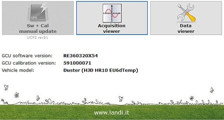

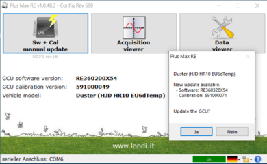

...und was macht man mit der Lizenz?
Fehlerspeicher und Messwerte direkt im LPG Steuergerät auslesen.
Ohne Lizenz funktionieren nur Updates für Kalibrierungsdaten oder der Firmware, ein entsprechendes Interface vorausgesetzt.
Automatisches Umschalten auf LPG dauert lange - umprogrammieren?
gab es einen spürbaren Unterschied beim Update der Kalibrierungsdaten?
