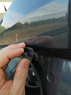

wie nennt sich denn diese Dichtung am Rahmen der Fahrertür? Siehe Anhang.
Bei Amazon finde ich D, P oder Z Dichtungen, aber die alle anders aus. Oder was für eine könnte ich als Ersatz bestellen?

danke für die Antwort, ich wollte aber nach einer günstigeren Alternative suchen. Bei der Beschreibung steht leider nicht dabei, wie sich die Art nennt, also z. B. D oder P... In das Original Teil habe ich nicht so viel Vertrauen, wenn es kurz nach der Garantie so abfällt, wäre es jetzt günstiger, egal, aber so, wenn ich sehe was Alternativen kosten, da klebe ich lieber alle 2 Jahre bei Bedarf was Neues drauf, als alle 3 das teure Original Teil.
Weiß also vielleicht jemand, wie man das nennt?

Nennt sich einfach „selbstklebendes Dichtungsprofil“. Das kommt dem originalen schon recht nahe. Im Grunde könntest du aber auch ein Geschlossenes P-Profil nehmen.

Nimm einfach einen Profilgummikleber aus der Tube oder Dose.
Den kannst Du auch über die Klebereste streichen und der hält.
Wir hatten in der Werkstatt immer einen von Pattex. Den kannst Du dann später auch zum Kleben von Schuhsohlen verwenden ;)

Das sind billigste Gummidichtungen einfach auf das Blech geklebt.

Bei meinem Dokker lösen sich die Gummis auch ab ich hab da mal genau hin gesehen die Klebefläche ist so 5mm breit der Gummi klebt aber nur auf der Kante so 1mm das hält nun mal nicht lange wenn der Staub und anderes sich auf dem Gummi fest setzt .
Eine Frage wäre da noch hat irgend wer es mit dem Gummikleber versucht und damit Erfolg gehabt ?
