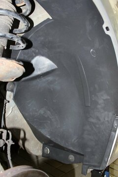

Wie schon angekündigt, hier nun der Bericht vom Radkastenwechsel am Logan MCV Phase#2.

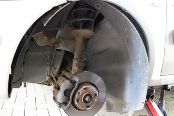

Auto aufgebockt, die gut sichtbaren Schrauben und Plastnägel entfernt und den Radkasten herausgefummelt.
Wenn ich das hier vorher gewußt hätte, würde ich längst mit schicke LED-TFL rumfahren. man käme auch durch die untere Plastik gut ran zum Wechsel.

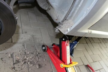

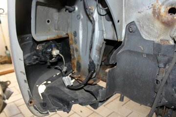

Auf der rechten Seite gibt es jede Menge Dreck zu bestaunen. Also raus damit.

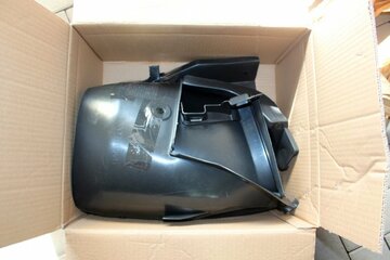

Das neue Teil kam gut verpackt an.
Also rein damit. Kleiner Tipp: vorn links hinten beginnen, dann rechts hinten und nun den Rest vorn reindrücken. Alle Schrauben und Plastnägel wieder rein.

1) sprechen wir nur vom linken vorderen Radkasten (oder hast du beide Radkästen vorne gewechselt - ich glaub die Bilder sind alle von links-vorne) ?
2) Du schreibst: "Kleiner Tipp: vorn links hinten beginnen, dann rechts hinten und nun den Rest vorn reindrücken."
Wir sprechen also nur vom linken vorderen Radkasten und beginnen dort mit dem Reindrücken des hinteren Teils aussen? Mit "rechts-hinten" ist gemeint am selben Teil also den hintern Teil innen weitermachen? Und dann erst den vorderen Teil, der ein Extra-Plastikteil ist? (Der Erstatz ist ja wie auch das Original, wenn ichs richtig versteh, 2 grosse Plastik-Teile - der vorne im Radkasten und der hinten im Radkasten - korrekt?)

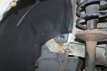

Schön beschrieben. Aber ich hätte die Roststellen behandelt, außer du fährst das Auto nicht mehr so lange.

Das Ding das Du gewechselt hast ist die Radhausschale, ich hoffe Du hast die Gelegenheit genutzt und den Rostansatz entfernt und behandelt. (wäre ja eine gute Gelegenheit gewesen)

Der Rost ist behandelt.
Die Stellen in der Nähe de A-Säule und die 'Mistansammlung' dort kenne ich von vielen Fahrzeugen mit Radhausschale, die Ansammlung regelmäßig zu entfernen hilft so ein Rostnest wirksam zu verhinden.
Manchmal sind es auch Stellen am Unterboden/Schweller wo Steinchen von den Vorderrädern den Boden regelrecht Sandstrahlen und es dann dort zu Korrosion kommt, da hilft es auch mal solche Stellen (falls vorhanden) zu finden und nachzubessern.

Radhausschale ist richtig. Ja, nur vorn links. Die Schale ist nur ein Teil, deshalb vorn beginnen und hinten zuletzt. Der Rost ist behandelt.
OK, DANKE, ich versteh jetzt glaub ich - es hängt alles zusammen über einen schmaleren Teil der in der Mitte (eingebaut oben) ist dort wo die Federung keinen Platz für was Breiteres lässt... richtig?
  • #10
Richtig.
