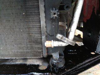

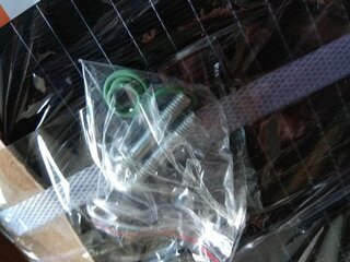

wollte jetzt den Klimakondensator tauschen, doch es stellt sich mir eine Frage.
Beim neuen Kondensator sind nur grüne O-Ringe dabei, doch auf den fahrzeugseitigen Leitungen sind breite Dichtungen drauf.

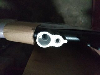

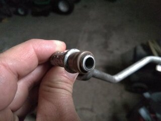

Anbei die fahrzeugseitigen Anschlüsse.
Sind identisch mit denen vom alten Kondensator.IMG_20190801_204732.jpgIMG_20190801_204955.jpg
Auf die großen Dinger müssen die O-Ringe. War bei meinem jedenfalls so.
Also die alten Hülsengummis drauf lassen und den grünen O-Ring drüber?
der Dichtungssatz 7701208148 passt nicht. Die Hülsen sind zu groß. Die kleinen haben einen Durchmesser von 1,1mm und ich benötige 0,7mm. Jemand eine Idee?
Der müsste das sein. Hat aber die gleichen Anschlüsse wie der Originale.
Jetzt wurde ich bei Peugeot fündig:
6460 AY
Doch die bekomme ich online nicht...
