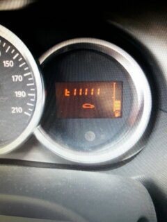

Hallo Zusammen,
wir haben kürzlich einen gebrauchten Logan MCV II, Baujahr 2019 gekauft.
Das Fahrzeug hat die Komfortausstattung mit Bordcomputer.
Auf der linken Seite der Multifunktionsanzeige ist (für einige Versionen) die Anzeige der Wassertemperatur vorgesehen.
Ich weiß, dass dieses Thema schon vielfach diskutiert wurde, aber ich habe trotz ausgiebiger Suche nicht herausgefunden, ob jemand es geschafft hat, diese Anzeige freizuschalten.

Was man bei dir freischalten kann ist folgende Anzeige für die Wassertemperatur. Grüße.Mesh.
