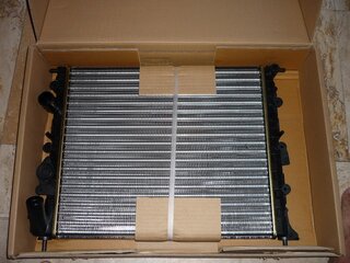

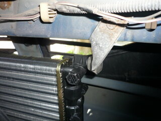

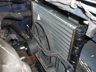

Ich war gerade beim ET-Händler.
Nur die günstigere Version des AVA-Kühlers war lagernd.

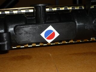

Diese Version des Wasserühlers ist offensichtlich irgendwo in China eingekauft, denn im Plastik steht nirgendwo ein Markenname, nur ein Aufkleber ist draufgepickt.
Ich gehe stark davon aus, daß der Kühler nicht nur als "AVA" verkauft wird... :rolleyes:
Wird schon paar Jahre halten... Kostete mit 24 Monate Garantie (mit etwas Nachlass) unter 30,- EUR...
Da die "bessere" Version nicht da war, habe ich nicht anschauen können, was optisch anders ist.

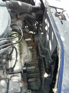

Sooo, Kühlertausch ist vollbracht, es ging alles sehr leicht, und das günstige Teil war auch völlig passgenau. :cool:
Es hat schon Vorteile ein Auto ohne Klimaanlage und Servolenkung zu haben, denn der Wasserkühler steht völlig frei und zugänglich im halbleeren Motorraum.:D

Hi,
Tauschen geht beim Nullausstatter wie schon gesagt sehr leicht, da weder Klimakühler noch der Ausgleichsbehälter der Servolenkung und die ganzen Schläuche im Weg sind. Somit muß nur der Unterfahrschutz runter, Kübel darunterstellen, Schlauch des Kühlers unten runterziehen, nach Möglichkeit wenig Kühlflüssigkeit verschütten:D, Wasserschlauch oben auch abbauen die zwei oberen halter des Kühlers und Stecker des Lüfters lösen, und das Teil nach hinten ausbauen. Lüfter auf Neuteil umbauen, alles zusmmenbauen, entlüften und fertig. :cool:
Wenn eine Klimaanlage verbaut ist, muß glaube ich der Stoßfänger runter, und der Kühler nach vorne raus.

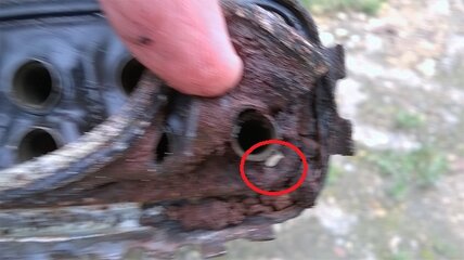

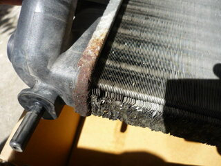

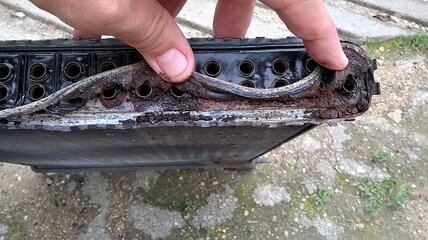

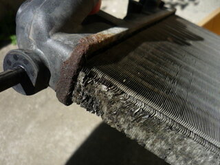

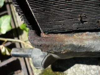

Der Originalkühler von Valeo war unten beidseitig rostig und links undicht.

Ich war neugierig, wie so ein Kühler von innen ausschaut.
Nicht gaaanz neuwertig... :D
