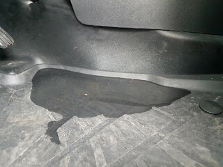

Hallo. Bin neu hier und habe seit Mai einen NEUWAGEN:
Dokker Van TCe100/ N1 Kl 2 mit Gittertrennwand u Easyseat.
Jedes mal nach länger andauerndem Starkregen steht Wasser im Fußraum unter den Pedalen. Nein, Fenster und Türen waren korrekt geschlossen ;-)
Auto war nach dem 2. Wassereintritt in der Werkstatt und wurde getestet und unterlüftet.
Gestern schon wieder längeres Gewitter und Wasser im Fußraum unter den Pedalen...
Ich bin superstinkig, weil nichts gefunden wurde:
Abläufe frei, Dichtungen ok, Klima ok.
Ich kann und will meinen Firmenwagen nicht nach jedem Gewitter für 2-3 Tage in die Werkstatt stellen - und noch mind. 1 Woche auf den Termin warten.
Es kann doch nicht sein, dass nur mein Dokker dieses Problem habt und nichts gefunden wird.
Ich bitte euch um Ratschläge, auch im zusammenhang mit Gewährleistung.
Danke. Hoffe auf konstruktive Hilfe. Karin
PS: Bodenbelag ist an der Mittelkonsole jetzt eingerissen. Beifahrersitz Stecker hängt ohne Anschluss unterm Sitz und der Bodenbelag fühlt sich an als ob er nicht richtig sitzen würde.

Der Dokker ist ja nur n "moderner" Renault Rapid.
'n Kumpel von mir hatte mal das Problem das die Dichtung des Antennenanschlusses undicht war.
Da läuft es dann am Himmel bei der Frontscheibe über die A-Säule runter.
Ich hoffe das ich mit der Aussage falsch liege, es wäre echt traurig wenn das Rapid Problem im Dokker überlebt hat.
Bei den Dacia Dokkern gab es schon öfter Probleme mit einer Kleberaupe im Bereich des Wasserkastens - da ist dann die Suppe bei Regen hinter dem Instrumententräger schön in den Fußraum gelaufen.
Abhilfe? Nur bedingt... Wischerarme ab, Abdeckung unter den Wischerarmen raus, Gartenschlauch rein, Kopfstand unter dem Instrumententräger und beobachten... Wenn dann sichtbar ist, wo es herkommt, wird der Bereich von außen mit einer weiteren Raupe Karosseriedichtmasse überspritzt, in der Hoffnung das sich nicht über Kapillarwirkung oder Haftungsprobleme neue Wege vom Wasser in den Innenraum finden.
Zur Info: das kommt bei Dacia scheinbar immer wieder vor (egal bei welchem Modell)
Danke für Eure Antworten, falls es noch andere Ideen zur Behebung gibt, bitte posten.
LG Karin
Die Werkstatt hat den Fehler endlich gefunden: Die Fahretüre war werkseitig nicht korrekt eingestellt. So konnte das Regenwasser oben bei nicht anliegender Dichtung eintreten. Leider wurde die Bodenmatte beim Hinterlüften beschädigt u wird demnächst getauscht... Danke für Euer Feedback. GLG Karin
