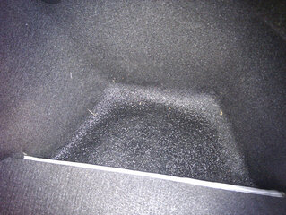

Hallo
Ich habe hinten Rechts immer wieder Wasser im Kofferraum. Keine Ahnung wo es herkommt aber ich denke es kann nur von unten kommen... hat das schon mal wer von euch oder eine Idee wo es her kommen kann ?
Mfg Coollis

hmm meinst nicht das denn bissen mehr nass wäre wenn es die Dichtung ist , habe mehr den verdacht das es aus dem Radkasten kommt. Weil die ecke zum Radkasten sieht merkwürdig aus. Schwer zu beschreiben wenn man das nicht gesehen hat aber da kann man richtig weit mit den Finger rein , habe den verdacht das da nicht sauber abgedichtet wurde.

EZ ist 07.08 und es ist die Limo 2 ..Hatte mir die Belüftung schon angesehen und die ist trocken. Vor paar Tanken hatte ich den Wagen waschen lassen und da war ne Unterbodenwäsche bei. Ich denke das kommt aus der Ecke zum Radkasten aber werde mir heute mal die Rückleuchte auch noch mal ansehen und ein Bild von der Ecke machen die ich meine.
mfg Coollis
hmm war jetzt wochlang Trocken und jetzt wieder wasser drin und es scheint wirklich diese belüftung zusein..
