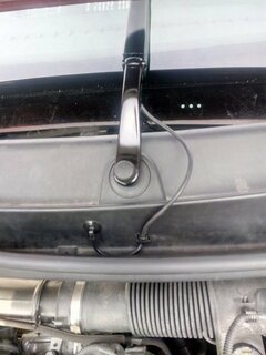

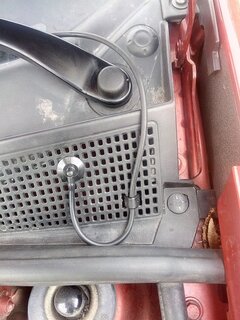

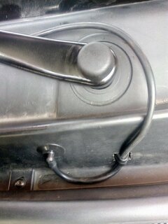

Ich habe gerade einen Umbau fertiggestellt. Scheibenwaschdüsen verbaut,Halterungen montiert und Schläuche angeschlossen.Alles habe von Mercedeshändler weil die teile passen für mein Sandero und wirklich gute Qualität.Die Waschdüsen haben je 2 strahlen also nicht mehr als vorher gehabt habe.Bezahlt habe alles zusammen 32€ und dabei sind noch ein paar Kleinteile übrig geblieben.Tja... das ist nicht gerade billig aber für mich zahlt sich aus.
Schaut euch mal bitte meine Bilder an:
IMG_20170226_155803.jpg IMG_20170226_155900.jpg IMG_20170226_155927.jpg IMG_20170226_160038.jpg IMG_20170226_160106.jpg IMG_20170226_160153.jpg IMG_20170226_160203.jpg IMG_20170226_160340.jpg sw1[1].jpg

Echt gute Arbeit und schön bebildert, Danke für die Anregung.:yes:
Prima! Da haste die Schläuche echt elegant verlegt.Macht echt ´nen guten
Eindruck! :)
Bist du mit dem Waschergebnis auch zufrieden?
ein paar fotos wie das ganze in action aussieht, würden mich auch interessieren.

Ich habe die Teile schon seit mehrere Wochen daheim.Wegen die tiefe Temperaturen hab nur heute eingebaut. Ich werde die Rechnungen nachschauen und posten. Bitte um Geduld!
Eindruck! :)
Ich bin jetzt schon sehr zufrieden aber die Düsen muss noch richtig eingestellt werden.

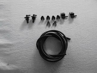

Also, deutsche Händler :
Düse 2x A 6318690047 2,75 �
Klammer (Kunststoff) 4x A 6318690048 0,39 �
Klammer (Metall) 2x A 6319843061 0,36 �
Anschlusstück 2x A 6318690024 1,51 �
Schlauch 2x A 6319974082 2,63 �
Bitte bei Händler immer vergleichen : Teilenummer und dazugehörige Bild! Es ist wichtig!

Ich bin jetzt nach hause gekommen und die Rechnungen gefunden. Was ich gekauft habe-schlicht und einfach-mehr als nötig.Statt 4 klammer 8 bestellt,statt 2 anschlusstück 4 bestellt und 2 waschdüsen von MB100. Also es ist ein Mischung von MB100,Vivano und Vito. Bitte frag mich nicht WARUM!

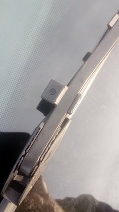

Also Bilder mit Teilnummern vergleichen. Eines ist wichtig : wischerarm 9mm breit und 4mm dick!
Aber es gibt noch was anderes: Original Alfa Düsensatz für die Montage auf den Wischerblättern!

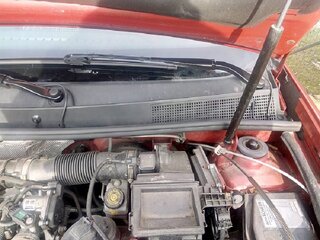

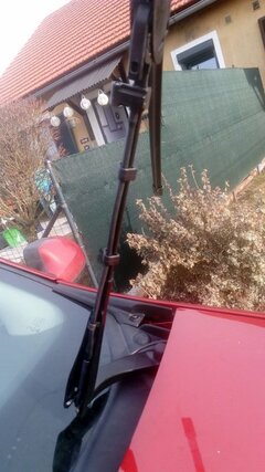

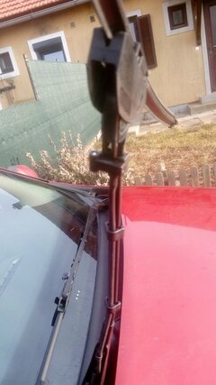

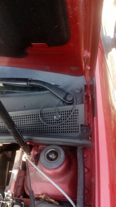

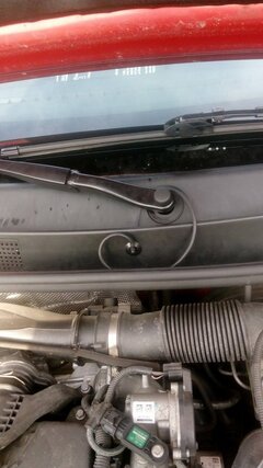

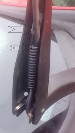

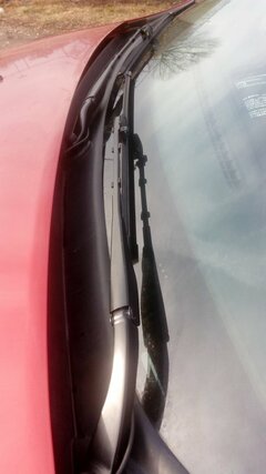

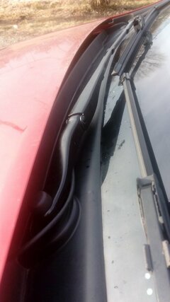

Jetzt bin mit Umbau wirklich fertig. Ein paar Kleinigkeiten habe verändert. So läuft wirklich alles gut und schaut etwas besser aus.
So funktioniert es :
Noch ein paar Bilder:
IMG_20170304_153643.jpg IMG_20170304_153718.jpg IMG_20170304_153731.jpg IMG_20170304_153853.jpg IMG_20170304_154513.jpg
Ich frag mal ganz doof wie immer,:lol: es gibt doch "T - Stücke" für die Schläuche, währe es da nicht noch optimaler:dance: wenn man die alten Düsen parallel :think: mit Waschwasser versorgen würde? Oder würde der Druck der Pumpe nicht ausreichen?^_^ Ist ja gut.... ich habe ja oben geschrieben das ich doof fragen wollte :bang:. Mach ich nie wieder versprochen. :pray:
Gruß DECO
Bei mir habe ich die alten Düsen nicht mit angeschlossen. Bei meinem Auto wurden Düsen verbaut, die man nicht einstellen kann. Somit hat man ab 120km/h eine Sauerei aber kein Wischwasser mehr. Vom Druck her, sollte es aber funktionieren.
