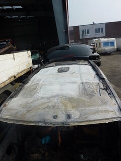

man sieht recht gut, dass Schiebedächer eingeplant sind. Du kannst gerne an meinem Lodgy Maß nehmen. Der Lodgy steht in Leverkusen

beim 7 Sitzer sind es sogar drei Sonnen-/Schiebedächer
Danke für das Angebot,aber das ist mir denn doch ein wenig weit (Bin in Vorarlberg/Österreich).
Aber das Foto mit den Hinweiseinzeichnungen bringt mich vielleicht schon weiter.
Ich vermute mal,daß man die geplanten Kanten von innen sehen wird,wenn man den Himmel raus macht.
