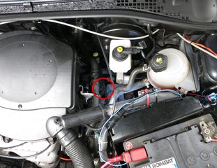

Servus Zusammen,
habe vor kurzem entdeckt das an folgendem Teil (Siehe Foto) der Gummi durchgebissen/gescheuert ist.
Was haltet ihr davon (Marder oder Abnützung?)
Ist diese Gummiabdeckung sicherheitsrelevant?
Ich vermute das ist die Gangschaltung ins Getriebe?
Sieht kompliziert aus diese Manschette zu tauschen, überlege ob ich einfach ein starkes Plastiksäcken mit Kabelbinder drüber stülpen soll. :-/
Möchte übern August Norwegen fahren und dabei keine bösen Überraschungen erleben....
Danke schon mal :)

Ist die Staubmanschette für den Bowdenzug der Schaltung. Bin jetzt leider überfragt wie der zu wechseln ist, beim dacia noch nie gemacht! bei manchen Autos kann man den manchmal nur drüberstülpen, bei anderen ist meist eine Mutter am Ende des zuges zu lösen und dann geht der Bowdenzug zum aushängen. Meiner Meinung nach nix so relevantes das du da sofort ein ernsthaftes Problem kriegst. ich würde momentan da ein Fett hineinpacken (Am besten eines das sich mit Kunststoffen verträgt) damit nix rostig wird oder sich durch fehlendes Fett aufarbeitet, und dann beim nächsten Service mitmachen lassen. Plastikverträgliches Schmiermittel weil am Ende des Bowdenzuges meist ein Plastik oder Gummiauge drin ist.
Molykote 44 Medium ist so ein fett, musst mal gockeln:lol:
Sieht ausgebissen aus.
Möglichkeit : mit Plastikstück "unterfüttern" und dann mit Bauschaum ausfüllen. Müsste dann wieder staubdicht sein.

BAUSCHAUM ??? Ob die Schaltung dann noch flutscht? Fett ist immer gut , da wo Fett ist kann kein wasser oder was anderes sein.... Aber BAUSCHAUM:lol:

Bauschaum?? ich hoffe das war ein Scherz. Darunter ist eine MECHANIK die beweglich sein muss...nur zur Info. Staubdicht ist es dann natürlich....:D
Dank euch für die Beiträge. Also Bauschaum nehme ich bestimmt nicht ;-)
Ein Fett extra für Plastik ist mir zu teuer, das werd ich nicht extra bestellen. Werde entweder "Optimol Paste" oder Silikonspray verwenden und anschließend das Teil irgendwie zuzukleben/binden mit einem Stück Gummi oder dickem Müllsack.

Hallo! klar müsste auch mit Silikonhaltigem funktionieren, es geht wirklich nur darum feuchtigkeit und Dreck halbwegs fern zu halten! Ich weiß nicht wo du das teil bestellen willst, ich würde zu meinem freundlichen in den Ersatzteilverkauf gehen und würde dort eine Staubschutzkappe für das Schaltseil verlangen, das ganze unter Vorlage des Fahrzeugbriefes (??? ich glaube das heißt so in D). Der Einbau kann keine große Sache sein...

Bei 46.-€ wwwürde ich bei diesem Teil über eine preiswerte Lösung nachdenken, um das innere vor Staub zu schützen.
Bei Marktkauf, Kaufland und Co. einen billigen Fahrradschlauch und eine Tube Gummilösung kaufen .......... Fahrradschlauch ist dünn und geschmeidig.
Mit der Schere einige Ringe etwa 1cm breit zuerst ab- und dann durchschneiden.
Diese weichen Gummistreifen dann ohne Spannung in einer Richtung und nebeneinander mit Gummilösung über das Loch in der Manschatte kleben.
Wenn am nächsten Tag alles trocken und fest ist, das ganze um 90° gedreht noch einmal mit weiteren Streifen überkleben.
Jetzt hat man eine dichte Oberfläche die auch etwa die Form der Ursprungsmanschette hat.
Ist auch die 2 Schicht trocken und fest, ein kleines Loch reinmachen und dort mit einer Spritze Schmierfett reindrücken, bis sich der Hohlraum füllt.
Nach der Füllung mit einem letzten kleinen Stück vom Fahrradschlauch die Einfüllöffnung durch verkleben schließen.
Unter Berücksichtigung des Materiales Gummi / Gummi eine pragmatische, billige und dauerhafte Lösung für 5.-€, die kaum Arbeit macht und bis zum nächsten Reichsparteitag hält.

Nimm Vaseline kein Problem, weniger schädlich zumindest als BAUSCHAUM :lol:
