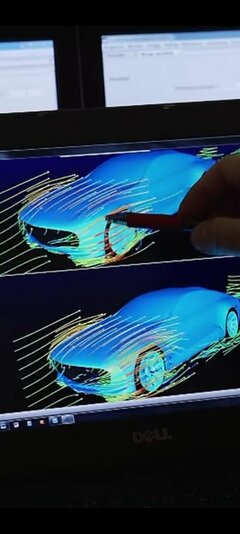

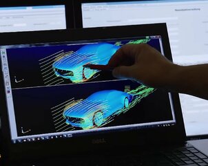

@Hop Sing
Nicht nur dies, sondern gerade der die Bereiche, wo die Profilfläche im 90° Winkel zum Fahrtwind auftritt, erzeugt besonders viele Verwirbelungen.
Einerseits Lärm, vorallem bei Nässe, aber auch Salz an Stellen wo es sonst nicht hinkommt.
Leider ist das Bild schon etwas älter und krisselig, aber man sieht schön den tiefroten Bereich direkt an der Reifenfront, die man bei dem Concept Fahrzeug, dann mit aktiven aerodynmaischen Anbauteilen gelöst, um Aerodynamiker und Designer gleichermaßen zufriedenzustellen. Da habe ich auch noch Bilder, muss ich aber suchen. Screenshot_2024-06-05-15-38-49-472_com.miui.gallery.jpgIMG_20240605_153749.jpg
