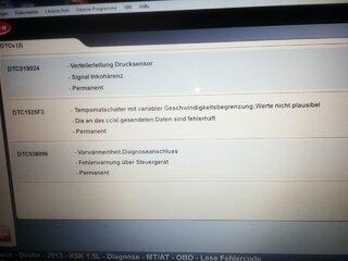

Fehler meldung sie Bilder
was ist das muß ich mir ernsthafte Sorgen machen wie kann ich das in Zukunft vermeiden bzw. Schäden vermeiden?

DTC019024 Stromkreis des Rampendrucksensor unter Schwellenwert, dadurch Motornotlauf und Tempomat zwangsdeaktiviert (DTC1525F3)
DTC038096 Glühkerzen durchmessen

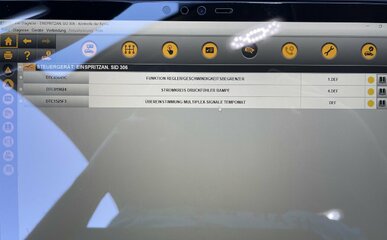

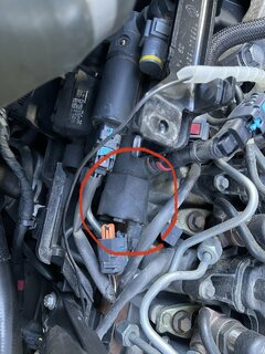

Das Thema ist zwar schon älter, aber ich habe den selben Fehler. Mir ist es sogar passiert, dass mein Duster während der Fahrt (meist wenn die Kupplung getreten ist und die Motordrehzahl sinkt) ausgeht. Hatte es schon mehrere male sporadisch, aber nie einen Fehler. Heute dann die Rote Fehlerleuchte + ABS orange. (siehe Bild)
Bin ich recht in der Annahme, dass dort der Sensor (siehe Bild) bald komplett den Geist aufgiebt und getauscht werden sollte?
Ich hatte nie Startschwierigkeiten und der Motor läuft ohne ganz normal.

Die 24 im Fehlercode bedeutet, das das Einspritzsteuergerät einen Wert außerhalb der Toleranzgröße gemessen hat. Der Fehlerzustand ist gespeichert, nicht aktuell vorhanden.
Wenn man den Fehlercode anklickt, müssten eigentlich Druckwerte angezeigt werden, die genau zum Fehlerzeitpunkt vorhanden waren.
Nach dem Dokumentieren dieser Werte, würde ich die Fehler löschen, die beteiligten Steckverbindungen einer Kontaktpflege unterziehen, und beobachten, ob der Druckfehler wieder und mit welchen Werten gesetzt wird.
Übergangswiderstände können die Übertragung der Messergebnisse vom Sensor zum Steuergerät verfälschen.
Wenn der Druck zu niedrig bleibt, sollte man auch die Bauteile vor der Einspritzrampe überprüfen, also Leitungen, Filter, Pumpe.

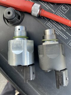

Falls es jemandem hilft, ich habe nun den Druckfühler bzw. Schalter an der Hochdruckpumpe ersetzt und nun sind meine Probleme weg. Er ruckelt garnicht mehr und ging schon seit drei Wochen nicht von selber während der Fahrt aus.
Habe noch zusätzlich die Leitungen des Hochdrucksystems geprüft, ob Metallabrieb vorhanden ist. Zum glück war nur klarer Diesel zu sehen.
