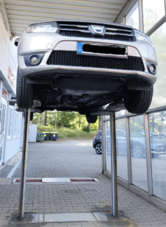

meinst Du in der Werkstatt schauen sie genau wo sie mit der Bühne anheben?

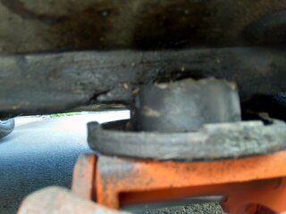

Ich hebe z.B. den Sandero auch da an wo ich es gerade brauche . Um die Falz nicht platt zu machen gibt es Gummiauflagen für den Wagenheber.

sieht dann so aus, passiert mal garnichts.
Auch wenn ich den RAV Hybrid oben habe und der ist schwerer wie der Jogger.
