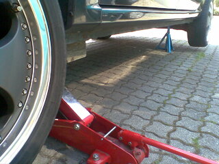

meinen kleinen Kurzwagenheber hab ich etwa schon 10 Jahre, - einer von Einhell, aber die Dinger nehmen sich gegenseitig nicht viel.
Auch ein 2-Tonner und bisher einwandfrei funktionierend, auch das Ventil läßt nicht nach, obwohl ich ihn schon strapaziere. Achte aber darauf, daß der Heber Stahlräder hat und keine aus Nylon. Denn so ein Radl kann unter Last schon mal platzen wenn es dumm läuft, und ein Rangierwagenheber der dann plötzlich Schlagseite bekommt, ist nicht so berauschend.
Meinen Bus hebt er mittig an der HA angesetzt problemlos aus den Puschen und auch der MCV ist eine seiner leichtesten Übungen, denn auch da hebt er in einem Zug beide Räder auf einer Seite gleichzeitig.
Vorne angesetzt und mit einem Kantholz unterlegt, hebt er zunächst das Vorderrad und anschließend kommt auch das Hinterrad aus den Startlöchern.
Dann vorne so weit hochgehoben, daß ein Stellbock unter die HA geschoben werden kann und anschließend wieder so weit absenken, daß die HA auf dem Stellbock aufliegt - fertig und nur mit einem ansetzen.
Gummis habe ich nie verwendet, denn ein Kantkolz ist für mich vielseitiger und verteilt die Kraft auch flächiger.
Fertig sieht es dann so aus:
