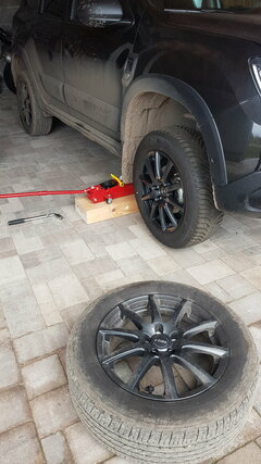

Die Baumarkt-Rangierwagenheber sind nur bedingt nutzbar. Die Hubhöhe reicht nicht aus.
Dem Scherenwagenheber traue ich nicht allzuviel zu. Wirkt mehr wie ein Einmalartikel.

Nun habe ich dein Foto gesehen mit der Lösung bei Rangierwagenheber mit zu kurzer Hubhöhe. Das wäre auch was für mich, da ich auch noch so einen Wagenheber aus Altbeständen habe.
Habe mir damals den Rangierheber von ATU gekauft, der hat eine Verlängerung für den Hubarm extra für höhere Fahrzeuge "SUV" aber beim Duster selbst benötigte ich die Verlängerung nicht, jetzt bei meiner Tocke reicht er auch gerade so noch aus. Das geniale an diesem Wagenheber ist die magnetische Schale für die Radbolzen/-schrauben.
Im Angebot damals habe ich 49€ für den Heber bezahlt, eine Investition die sich für mich auf jedenfall gelohnt hat, da ich prinzipiell Sommer/Winter Bereifung extra fahre.

Desweiteren habe ich mir solch einen Gummiklotz zugelegt, wo man auch schon mal 4cm an Hubhöhe gewinnt
100x100x50mm V-Nut+Wa+Aussp Gummiauflage Gummiklotz Gummi Wagenheber Hebebühne | eBay
