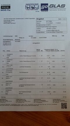

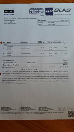

Hab mir die gewünschten Teile heut mal anbieten lassen.
Da ich heut eh zum OP Vorgespräch im KH war, bin ich anschließend gleich mal bei meinem Teiledealer vorbei gefahren.
