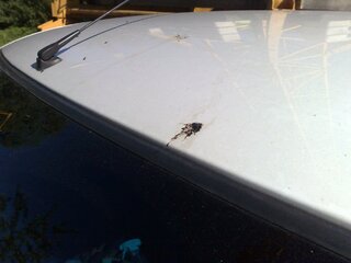

...besonders im Herbst wenn die Beeren reif sind und sich unsere gefiederten Freunde ein Fettpolster für den Winter anfressen kommt es vermehrt zu einschlägen dieser Art.
Nun beobachte ich es immer wieder, wie manche Zeitgenossen mit allen möglichen Mitteln versuchen den Schiss abzubekommen und ruinieren sich dabei nicht selten den Lack, dabei ist es so einfach, man braucht nur einen mit Wasser genässten Lappen und etwas Geduld.

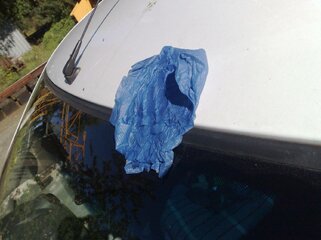

Man legt den nassen Lappen einfach 10 Minuten auf die Stelle und schon lässt sich alles prima wegwischen, ganz ohne Kratzschwämme und sonstige Mittelchen
