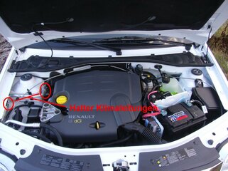

ich habe gerade ein altes Thema gesucht wo es um Vibrationen aus dem Motorraum ging.
Leider bin ich nicht fündig geworden.
Mein Problem war, das ich bei 1500 1/min ziemliche Vibrationen hatte. Als Verursacher habe ich die Klimaleitungen identifiziert. (Darum ging es auch in dem alten Thema.)
Ich habe die beiden Schellen der Leitungen auf der Beifahrerseite entfernt, Kotflügel-/Karosseriedichtband eingelegt und wieder festgeschraubt. Jetzt ist es herrlich ruhig im Auto weil sich die Leitungen nicht mehr in den Schellen bewegen können.
Meine Frage ist jetzt nur: Kann ich das so lassen oder sind die Schellen extra so konzipiert das sich die Leitungen etwas bewegen können damit es keine Spannungsrisse in den Leitungen gibt ??
