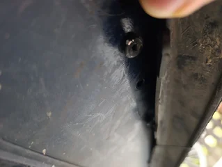

Ich habe mir im Urlaub beim Parken/frontalen überfahren eines Bordsteins die Spoilerlippe/Plastikteil am Unterbodenschutz aus den mittleren vier Verschraubungen gerissen. Provisorisch habe ich sie mit Kabelbindern befestigt. Verschraubungen und Plastik sehen soweit intakt aus.
Wieder Zuhause habe ich nun versucht die Schrauben via Torx 10 Aufsatz zu lösen um sie "neu in die Spoilerlippenhalterung" einzufädeln. Dabei drehen die Schrauben durch.
Hat jemand einen Tipp für mich, wie ich die Sache am besten reparieren kann? 1000065889.webp1000065890.webp1000065897.webp
Also Schrauben. Eine weitere Möglichkeit ist daß die Schrauben nicht in einer festen Mutter sitzen sondern, wie soll ich das beschreiben, in einschiebbaren Hülsen. Wird öfters gemacht um z.B. Kunststoffteile zu verbinden. Versuche mal die Schrauben zu drehen ohne Druck auf sie auszuüben, also nur so halten daß der Schlüssel nicht rausfällt. Vielleicht klappts dann. Falls nicht weiß ich auch nicht weiter.
Wenn es Schrauben sind, versuch mal mit einem dünnen Schraubenzieher mit einer Hand unter den Rand des Schraubenkopfes zu kommen und die Schraube nach unten drücken und auf Spannung halten. Mit der anderen Hand aufdrehen. Das ist oft der Fall, wenn Blechmuttern kaputt sind oder auch bei Plastikschrauben. Wenn es Blindnieten sind, dann natürlich ausbohren.
