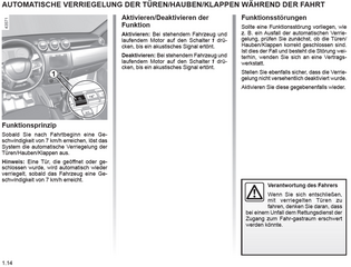

@GreenDot, hast Du denn die automatische Verriegelung aktiviert oder ist sie bei dir immer deaktiviert?
Also ich weiß noch, als ich Probe gefahren bin, hat sich das Auto selbst verschlossen als ich los gefahren bin ...

ähm, keine Ahnung. Wie aktiviert man die denn?
Bei stehendem Fahrzeug und laufendem Motor für ca. 5 Sekunden die Taste rechts neben der Warnblinkanlage drücken bis ein Piepton ertönt. Deaktivieren kann man das dann auch wieder so.
