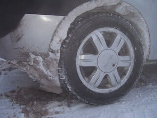

vor wenigen Tagen hatten wir bei einem Fiesta Dienstwagen einen Reifenplatzer wegen vereistem Radkasten vorn. Die Servopumpe hat ganze Arbeit geleistet.
Das Rad hatte wegen des Eispanzers keinen Millimeter Bewegungsfreiheit.

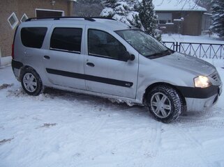

Soeben habe ich meinen MCV aus der Garage geholt. Schaute mir, jetzt sensibilisiert, die MCV-Radkästen an. Beide Radkästen auf der Beifahrerseite waren bis zum Maximum mit Schnee (hinten) und Eis (vorne) gefüllt.
Der Federungskomfort Hinterachse gleich 0, Lenkung durch Eis außer Funktion.
Mit Besenstil und Brecheisen habe ich die Radkästen vorsichtig gereinigt.
Drum sollte jeder Autofahrer, gerade bei dieser Witterung, vor Fahrtantritt, und bei längeren Fahrten auch zwischendurch, die Freigängigikeit seiner 4Reifen überprüfen!

blockierte Lenkung/Antrieb/Federung durch Eis in den Radkästen kann es natürlich geben. Der Hinweis, daß das Eis entfernt werden sollte ist daher natürlich richtig. Reifenplatzer durch Eis sind (wenn der Reifen in Ordnung ist) aber auszuschließen. Der Reifen verträgt rund 30 bar, das sind 30 Kilo/cm². Macht z. B. auf eine Fläche einer Postkarte eine Kraft von mehr als 6 Tonnen bevor der Reifen platzt. Bevor der Reifen vom Eis zerdrückt wird, haut es Dir den gesamten Radkasten oder was weiß ich was weg, den Dacia möchte ich danach nicht sehen. Kann der Schilderung natürlich nicht widersprechen, ich war ja nicht dabei. Dann würde ich aber einen heftig vorgeschädigten Reifen vermuten. Sei froh, daß es den nicht bei High-Speed auf der Autobahn zerfetzt hat.
Darf ich mal fragen, in was für wilden Gegenden ihr so unterwegs seid? Aufgeschreckt durch diesen Thread hab ich meinen MCV vorhin mal genauer betrachtet, nachdem ich gerade heil nach Hamburg und zurück gekommen bin und dort wie hier in Bielefeld wenig bis schlecht geräumt wird. Aber die Radkästen sehen aus wie frisch ausgespült, vorne und hinten. Ich kenne so heftige Ansammlungen auch von früher bei meinen Renaults nicht. Im Zweifel waren da die dicken "Schmutzfänger" aus Schnee unten am hinteren Ende der Radkästen, und wenn man die mit sanftem Fußdruck entfernt hat, rutschte der schmale Rest aus dem Kasten von selbst nach, kein Problem.

Der Reifen raspelt das während seiner Drehungen locker weg.
Was anderes ist es natürlich, wenn sich während der Geradeausfahrt der Radkasten bis auf wenige Milimeter zum Reifen hin gefüllt hat und man dann relativ gerade in seinen Parkplatz einfährt.
Friert es nun anständig während der Nacht und der Schnee/Eisblock verhärtet, kann der Reifen dann schon mal klemmen, wenn man im Stand die Lenkung stark einschlägt.
Bevor ich mir dann aber den Reifen von der Felge ziehe, oder die Karkasse einen Riß bekommt, reißt eher die Kraft des Reifens die dünnen Radkastenverkleidungen an denen der Eisblock pappt, in Stücke.
