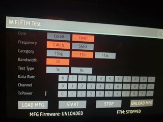

Hallo Alle,
ich habe mich auch mal durch das Radio-Menue gewuselt. Dabei bin ich auf die WLan Option gestoßen. Ich glaube nicht das ich es zum laufen bekomme, aber versuchen muss man das ja mal dürfen?
Hat jemand eine Ahnung, welche Daten einzustellen sind oder welche/ wo ich ggf nötige Install-Datein herbekomme.
Mich stört ein wenig, das ein USB angeschlossenes Telefon eben immer zeitgleich geladen wird. Damit tötet man den Akku auf Dauer. Obwohl der Energieverbrauch vom WLan das auch nicht besser macht.
Es ist also das reine "Haben" weil "können".
Version ohne Navi Nummer V6.0.9.7
Nur so eine Überlegung, nicht das es vielleicht das WLAN vom SOS ist. Ich halte mich dann weiter raus. Wie gesagt nur eine Überlegung.
beim Media Display fehlt die Hardware für Wifi, ebenso bei allen Media Nav´s ab ca. 5/2022.
