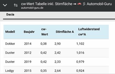

Recherche Luftwiderstand:
Der Duster sollte rund 10% weniger Luftwiderstand besitzen, siehe Link/Screenshot. Der Dokker ist rund 20cm höher, dadurch hat er eine viel größere Stirnfläche.

Natürlich könntest du auch mal einen Ausrollversuch machen bzw. beobachten wie bei Bergab mit/ohne Motorbremse sich die beiden Fahrzeuge verhalten. Der Duster müsste wesentlich schneller sein dabei als der Dokker bzw weniger Geschwindigkeit verlieren.Screenshot_20240603_105622_Chrome.jpg
Der Dokker ist 1804 mm hoch.
Der Duster ist 1656 mm hoch, also rund 15 cm kleiner.
