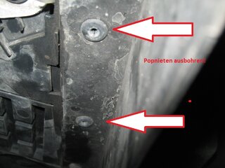

Da ich nochmals an die Nebelscheinwerfer, ohne Demontage des Stoßfängers, musste, blieb mir nur der Ausbau der unteren Abdeckungen.
LoganFan hatte ja schon etwas theoretische Vorarbeit geleistet.
Der Ausbau ist absolut problemlos, allerdings müssen jeweils 3 Alu-Spreiznieten ausgebohrt werden.

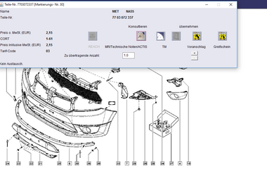

Es handelt sich hierbei um Niet NA55 77 03 072 337.
In Anbetracht des stolzen Preises von 18,28 € für 6 Nieten (1/3 Demontage/Montagepreis Stossfänger incl. Einbau der angelieferten Nebelscheinwerder) und dem Gezerve ohne Grube unter dem Wagen, würde ich künftig nur noch nach der Methode "Stossfänger ab" verfahren.:D

Um an die Nebler zu kommen, reichte es mir die Abdeckungen zwischen Stoßfänger und Radhausverkleidung abzuschrauben (Teil 26 in der Zeichnung), dann noch die 6er Schrauben, die die langeKunststoffabdeckung am vorderen Rahmen befestigen.
Danach kann man alles nach unten "biegen" und kommt, mit etwas Geduld (nicht meine Stärke) recht ordentlich an die Nebler ran.
