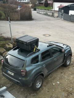

Hallo Dacianer,Ich möchte Wissen ist beim Umbau der Dachreling ist es egal welche vorne oder inten ist.
Gruß Reiner
Da linke und die rechte Seite identisch sind, ist es doch egal was vorne und was hinten hinkommt.
Das abe Ich auch gesehen,nur in dem Lern-Video ist das nicht genau erklärt und in der Bedienngs-
anleitung wurde Ich ncht schlau.
Danke für die schnelle Antwort
Was auch noch interessant wäre, was ist lauter die Flache Seite nach vorne oder die Schräge.
Die schräge Seite kommt nach vorne, wg. Luftwiderstand.
Die Flache nach vorne,habe Ich gerade bei youtube gesehen.
Angeblich kann die Strebe nich nach ganz hinten montiert werden.Stimmt das
Ich bin auch der Meinung die Flache Seite nach vorne. Aber vielleicht hat jemand beides mal probiert.
Hier geht es nicht um Luftwiderstand sondern um die Geräusche die beim Fahren entstehen.
Und das mit der Schräge nach vorne wenn ne Box drauf liegt hmmm..... Dann wirkt ja die Schräge wie ein Trichter und das ist dann weniger Luftwiderstand?
Es geht auch ganz hinten ...
es gibt 3 möglichkeiten
ganz hinten und ganz vorne
ganz hinten und hinten
hinten und vorne :)
ob schräg oder flach nach vorne: schräge seite nach vorne ist unfahrbar vom fahrgeräusch wenn eine strebe vorn montiert ist .. denke flache seite vorne wäre sicher kein unsinn, aber noch nicht probiert. schräge seite vorne ist von 60 bis 110 einfach nur ekelhaft laut
