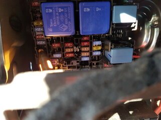

Plane den Einbau einer AHK, und benötige dazu eine zus. Sicherung im Sicherungskasten, welche ich gerne vorab besorgen möchte.
Vielleicht mag mal ein Besitzer eines Sandero III kurz nachschauen (oder weis es) welcher Typ Sicherungen nun Dacia verbaut?
Vermutlich Mini (B=10,9mm/Fuß spitz) oder Micro2 (B=9,1mm/Fuß rund).
Hier im Forum gibt's bereits ein Foto des Sicherungskasten, da ist der Sicherungstyp allerdings nicht erkennbar.
vielen Dank fürs gucken.

Der Sandero 3 hat jedoch eine eigenen Sicherungsplatz für den Anhänger, welcher bis hinten zur Steuerbox bereits verlegt ist, erspart das Kabel bis zur Batterie verlegen. Jedoch ist werksseitig die Sicherung nicht eingesetzt.
Bevor ich jedoch 2 Sicherungssätze Kaufe (Mini und Micro2) dachte ich, ich frag mal nach.
lg
keyman
Im Sandero 3 und seinen drei Varianten jogger, stepway, logan sind Micro2 Flachsicherungen
im Sicherungskasten unterm Lenkrad eingesetzt.
Breite über alles 9,2mm
Länge ca 15mm, davon ca 7 mm die Anschlüsse.
