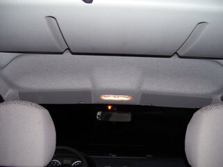

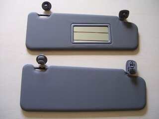

Hallo Texas,
ich habe gestern die neuen MCV-Sonnenblenden (Facelift 11/08)
beim Daciahändler bestellt. Kostenpunkt mit Halterungen gesamt
19,72€ netto/23,47€ brutto
1x Art. 964012737R Sonnenblende DA58 7,65€ netto
1x Art. 964009756R Sonnenblende DA5 9,15€ netto
2x Art. 7700424981 Halterung á 1,46€ netto
Denke, mit den neuen Sonnenblenden ist ein großes Ärgernis beseitigt.
LG
Bernhard

Hallo Helmut,
der Aufkleber fehlt bei der neuen Sonnenblende Beifahrerseite
Art. 964009756R Sonnenblende DA5 9,15€ netto.
War darüber mehr als begeistert. Einfach beim Daciahändler bestellen!
LG
Bernhard :prost:

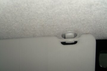

Hallo!
Ich habe einen Phase II-Laureate und hatte das Problem mit dem Türzapfen (nur an der Fahrertür) auch. Habe beim Autohaus moniert und die kannten das Phänomen schon. Der Meister hat das Ding dann in die richtige Position gebracht und geklebt. Seitdem ist Ruhe.
Gruß,
Dirk
Wozu eigentlich kleben? Der Zapfen war an meinem Pase II auch nach kurzer Zeit locker. Der hat doch einen Antrieb für TORX-Nuss. Einfach kräftig festziehen. Das Ding hält jetzt schon monatelang, auch ohne Schraubensicherungsmittel...
Ich denke mal mit "kleben" wird flüssige Schraubensicherung gemeint sein, die man auf das Gewinde des Türzapfens gibt.
Das verhindert das er sich wieder löst.
