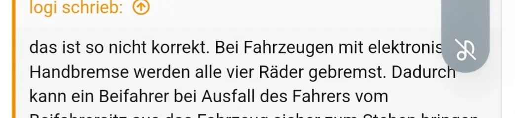

das ist so nicht korrekt. Bei Fahrzeugen mit elektronischer Handbremse werden alle vier Räder gebremst. Dadurch kann ein Beifahrer bei Ausfall des Fahrers vom Beifahrersitz aus das Fahrzeug sicher zum Stehen bringen. Dafür muss der Handbrems-Betätigungshebel kontinuierlich betätigt werden. Habe ich bei meinem Mazda ausprobiert, das klappt.
BTW es wäre fatal, wenn bei Tempo 100 nur die Hinterräder gebremst würden. Ein Abflug in den Graben wäre sicher.

Fahrzeuge mit elektronischer Feststellbremse haben diese Notbremsfunktion, selber getestet. Und nein, die wirkt selbstverständlich nicht nur auf die Hinterachse. Das wäre ja lebensgefährlich. Es wird nicht einfach die Hinterachse gebremst, sondern alle vier Räder, und zwar bis zum kompletten Stillstand.
