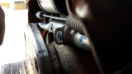

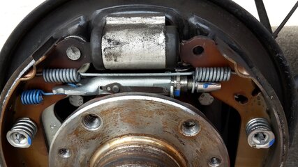

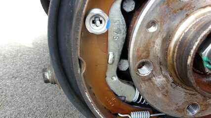

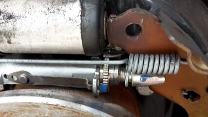

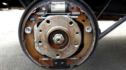

Hab gestern meine Bremstrommeln am Duster lackiert und dabei vorsorglich das Innenleben Fotografiert, denke es sollte beim Sandero gleich sein bzw. nur etwas kleiner...

Danke erstmal, super Fotos!
So wie das ausschaut, kann ja die Trommel einfach so abgenommen werden (Lager/Nabe bleibt drinnen)
Wie stelle ich den Nachsteller zurück, sodass ich die Trommel leichter abnehmen kann?
Normalerweise ein Loch der Radschraube bündig mit dem Zahnrädchen stellen und dann mit einem kleinen Schraubenzieher die Nachstellung zurückdrehen. ist etwas tricky, da ja noch das Sicherungsblech vorhanden ist welches die Nachstellung am Zurückdrehen hindern soll geht aber irgendwie. Zur Not das Blech mit einem kleinen Draht zurückziehen. Eine Taschenlampe hilft ungemein... Verflucht habe ich es schon zu meiner Werkstattzeit, Ford und Peugeot hatten afaik früher das gleiche System verbaut. Der Nachstellkeil wie ihn VW hat oder hatte ist einfacher zurückzustellen.
Sobald die Trommel einen Grat aufweist ist das eine Arbeit für Leute die Mutter und Vater auf dem Gewissen haben:angry: Die Rückstellung ist das letzte und ziemliches gefriemel(oder wir haben uns damals beim Logan nur doof angestellt:think: ).
Als Tipp: Falls du die möglichkeit hast und an eine Drehbank rankommst oder jemanden kennst der das kann, spann die Trommel ein und dreh innen den Grat am Rand weg. Das spart Zukünftig evtl. ne menge Nerven.
Jetzt habe ich mal nachgeschaut, das mit dem Nachsteller ist jetzt klar
Doch die Trommel/Nabe/Radlager ist eine Einheit - ich muss die Achmutter lösen.
Mit wieviel NM muss ich die anziehen?

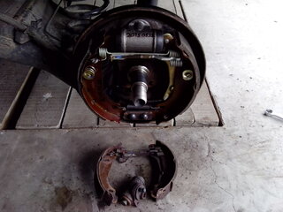

Beim Logan I von mir z.B. ist der Radlager wirklich in der Bremstrommel, und wird mit der Trommel auch abmontiert. :)
Kurzwelle wird wohl die gleiche Bremse hinten haben...
PS: Nimmt alle paar Jahre die Trommel runter, und reinigt die Bremsanlage, da sammelt sich wirklich was... Ach ja, und die hinteren Radbremszylinder neigen dazu, nach ca. 100tkm undicht zu werden, also immer genau prüfen, und bei der kleinsten Undichtigkeit beide in die Tonne schmeißen (weil die weiteren paar Jahre die eh nicht mehr halten werden, und irgendwann die Bremstrommel innen in Bremsflüssigkeit schwimmen wird).
Die selbstsichernde Schraube in der Mitte sollte theoretisch immer getauscht werden (gibt es von Febi oder SWAG für Kleingeld).
