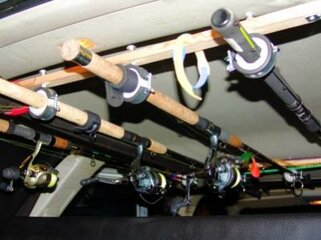

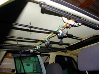

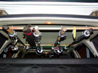

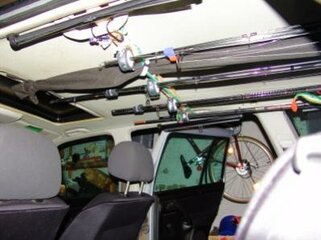

Ich zeig mal meine bisherige Lösung. Ist zwar noch aus dem alten Auto, aber genauso hab ichs beim MCV gemacht.
Materialien: Holzleiste, Halterungen für Fallrohre, Muttern, Isolierrohr für Warmwasserleitungen, Gummispannzug.
Die vordere Leiste klemmt unter den Haltegriffen der Mitfahrer im Fond. "Fixiert" wird es mit einem herkömmlichen Gummispannzug.
Die hintere Leiste hab ich beim MCV mit zwei Schrauben mit breiten Köpfen da reingeklemmt, wo normalerweise das Gepäcknetz befestigt wird. Die Schrauben werden exakt so tief reingedreht, dass die Breite stimmt.
Geht aber nur wenn Du keine Ablagegalerie in der zweiten Reihe hast.
Du keiner weiter mit fährt der recht große Körperstatur hat,obwohl das Dach vom MCV ist recht hoch da ist viel Luft über dem Kopf.
