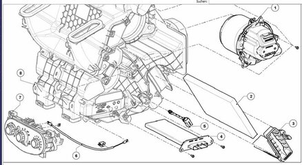

weiß von euch einer, wo im Lodgy der Temperaturfühler für den Innenraum bzw. die Klimaanlage sitzt?
Hat jemand Bilder oder eine Zeichnung?

Wenn er Klimaautomatik hätte ? dann oben neben dem Mikrofon.
Nein, hat noch eine manuelle Klimaanlage...
Lg Jörg
Das sind zwei unterschiedliche Paar Schuhe.
den INNENRAUM-Fühler hat nur die Klimaautomatik.
Der sitzt neben dem Micro im Dachhimmel und ist für die Regelung der Innenraumtemperatur zuständig
Der Klimaanlagenfühler sitzt direkt hinter dem Klimaverdampfer unter dem Armaturenbrett.
Er ist dafür da, daß der Verdampfer nicht vereist. Normalerweise entstehen am Verdampfer Temperaturen deutlich niedriger als 0°C.
Durch den Fühler wird dem Steuergerät gemeldet, Temperatur wird zu gering, schalte bitte den Kompressor aus.
Dadurch wird dann der Verdampfer durch die warme Außenluft wieder soweit angewärmt, daß sich kein Eis bilden kann.
"Der Klimaanlagenfühler sitzt direkt hinter dem Klimaverdampfer unter dem Armaturenbrett."
Wo sitzt der denn beim Lodgy genau? Danke!
