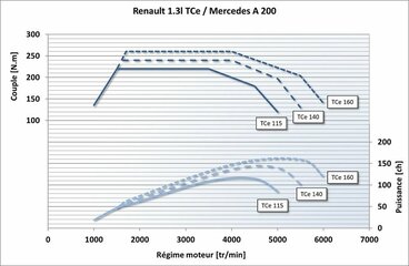

HI war gestern die beiden Motorleistungs stufen testen, einmal mit 130 PS und 150 PS.
Jetzt frage ich mich gibt es für beide Nm und Upm Tabellen/Grafen?

Sind auch nur 240 zu 250Nm Unterschied.
Die 20 PS mehr dürften erst bei höheren Drehzahlen zustande kommen.
Ich kann mir vorstellen, dass man erst auf der Autbahn einen nennenswerten Unterschied zu gunsten der 150 PS Variante bemerkt.
