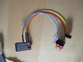

TFL Einbau blaues Kabel
Bitte eine Frage: habe mir das TFL Modul gekauft und soweit alles klar bis auf - blaues Kabel wo anschließen !!
Einbauanleitung: Schalteingang 1 leavinghome Funktion. Anschluß an eine Plusgesteuerte Leitung bei Betätigung der Fernbedienung zB Pluskabel einer Blinkleuchte oder an das Öffnungskabel der Türentriegelung.
Wo finde ich das :wub: Wenn ich das selber schaffe - juhu - ansonsten Werkstätte
Danke schon mal
Habe das Ding in der Fachwerkstätte einbauen lassen - und macht was es soll.
Tagfahrlicht - Coming Home / Leaving Home Funktion. Einbauzeit: 20 Minuten (incl. blaues Kabel verlängern, Stecker setzen, Öffnungskabel der Türe suchen).
