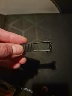

Das ist das Plastik was abgegangen ist. Wollte damit halt die Glühbirne rausziehen und dabei ist es abgegangenTagfarhtlicht 1.jpg

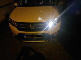

Und beim rausziehen von diesem Plastik ist die Glühbirne kaputt gegangen? Oder es lag an was anderem. Ich weiß es nicht. "Kombiniertes TFL und Begrenzungs-/Standlicht?" Ja

Oh Oh... Das ist richtig mies das der abgegangen ist. Du kannst jetzt nur versuchen mit einer langen Spitzzange den Lampensockel zu greifen. Dazu am besten den Scheinwerfer ausbauen. Wenn das funktioniert beim Freundlichen Renault Händler nach einem Reparatursatz fragen oder wenn es einfacher gehen soll, einen neuen Scheinwerfer einbauen.
Ich kann mir auch nicht erklären warum die so tief in den Scheinwerfer eingebaut wurden mit so einem labbrigen Halter.
Bei dem Fahrzeugalter könnte man auch Schauen ob mal diesen Halter irgendwo bei einem Verwerter aus einem Altfahrzeug ausbauen kann,vorausgesetzt man bekommt das defekte Stück erstmal aus dem Scheinwerfer raus.
