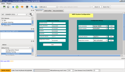

Mit DACIA Obd konnte ich fast alle sachen heute erledigen. Heckwischer aus, Kühlmittel an, Tacho an, Gurtpiepser aus. Leider komme ich nicht in die Menüs von Abs und Einspritzung. Es steht nur da Elm wird konfiguriert dann nichts mehr. Ich habe mich mit einem wifi dongel von icar verbunden.

Und mit welchem Gerät hast du das dann konfiguriert? Braucht man da eine App oder hast du ein eigenes Diagnosegerät?
Der Elm obd Stecker und ein Windows PC mit entsprechender Software.
Es ist ein mobiles Gerät mit Windows, MacOS, Linux oder Android notwendig. Wenn nur iOS zur Verfügung steht, kann man die Änderungen auch manuell über ein Elm Terminal durchführen.
Für die Auswahl eines passenden Interface, gibt es dieses Thema: Welcher OBD2 Dongle für DDT4ALL?
Je nach verwendetem PC muss die Übertragsart (USB, Bluetooth, Wifi) für das Elm 327 Interface beachtet werden.
