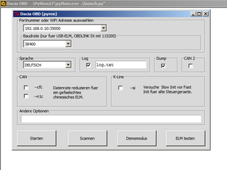

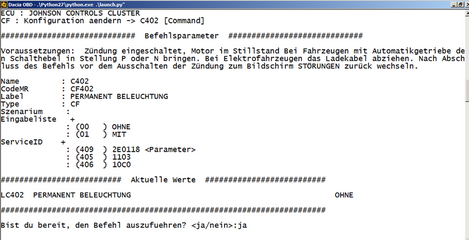

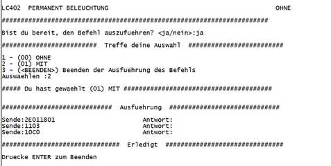

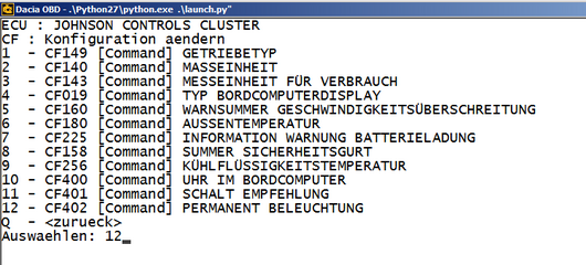

Eigentlich möchte ich es ja selber machen. Habe aber davon nicht viel Ahnung. Einen Konnwei KW902 ELM327 OBD2 Autodiagnosescanner Codeleser kaufen ist nicht das Problem, mein nicht vorhandenes Englisch aber schon.
Das nicht vorhandene Englisch sollte kein Hinderungsgrund sein.
Diese Software ist auch gut geeignet, um vor und nach dem Einstellungen ändern, die Fehlerspeicher in deutscher Sprache auslesen und dokumentieren zu können.
