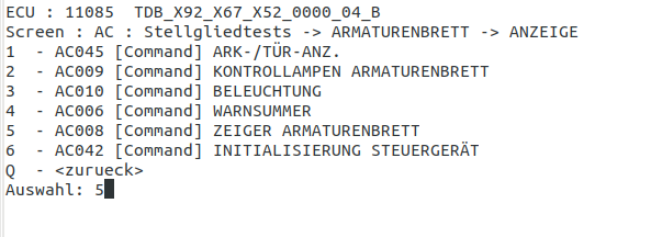

Man könnte mal den Fehlerspeicher der Instrumententafel auslesen und die Zeiger per Softwarebefehl ansteuern:

Texa stellte mir freundlicherweise den Link zur Pyren Software zur Verfügung und fügte eine kurze Erklärung bei.
Damit konnte ich auf das Kombiinstrument zugreifen und den Stellgliedtest durchführen.
Am Instrument funktionierte der Zeigertest nicht. Die Leuchten konnte ich testen und sprachen auch an.
Zu guter Letzt führte ich einen Reset des Kombiinstrumentes durch, die Zeiger bewegten sich zum Nullpunkt.
Nach Neustart funktionierte Tacho und Drehzahlmesser als wäre nix gewesen.
