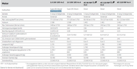

Der hier auf dem deutschen Markt damals als "HighFlex" bezeichnete 1.6 16V Motor wurde soweit ich weiß im Logan I, Logan MCV i, und in ganz geringer Zahl im Sandero I verbaut.
Beim Sandero I glaube ich war es sogar nur im Sondermodell St Pauli,sonst gab es diesen 105PS Motor dort nur im Stepway.
Beim normalen Sandero war bei 87PS Schluß.

es waren jedoch leider bei weitem nicht alle 16v auch Hi-Flex Motoren.

Stimmt, sind jedoch leider selten wie ein Eimhorn und die normalen 16V haben eben in den meisten Fällen eine Seilzugdrosselklappe, während die E85 Varianten eben E-Gas haben.
