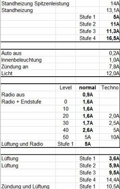

habe die folgenden Werte mit einem geeichten Fluke 179 ermittelt,
da ich mein Fahrzeug auf dem Campingplatz extern mit Storm über ein CTEK MXS 10 Batterie-Ladegerät versorgen möchte. Damit geht nicht alles, aber alles was ich brauche
Standheizung Webasto
Radio Pioneer DEH-X8500DAB + Pioneer Verstärker
Vielleicht kann ich damit jemanden weiterhelfen, der nicht diese Möglichkeiten zum messen hat.
