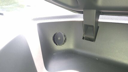

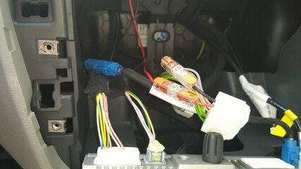

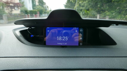

Bei meinem Lodgy möchte ich ebenfalls eine USB-Dose ins obere Ablagefach einbauen.
Verkleidung und MediaNav vorhin mal abgemacht und festgestellt:
Links ist genug Platz für die Einbaudose, aber um diese von hinten zu verschrauben
müsste man noch den linken Lüftungskanal ausbauen. Ist mir zu viel Action, ich
werde die Dosen bohren und dann einkleben. Die Kabel kriegt man dann locker durchgezogen.

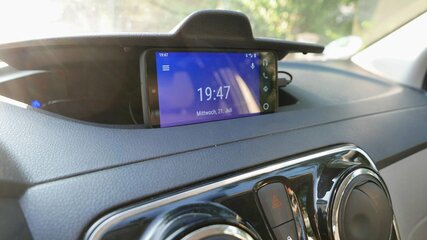

Am WE werde ich es machen und dann Fotos liefern; auch von meinem selbst konstruierten
Handyhalter für die Ablagebox.
Grüße, Jakobus

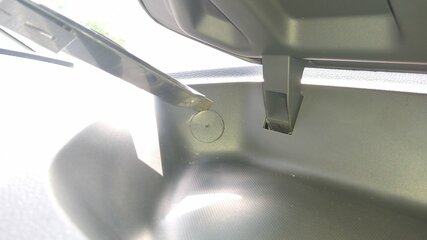

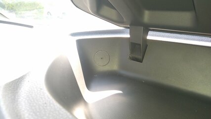

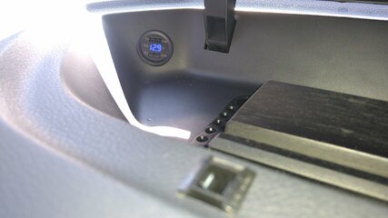

Habe das heute nach Feierabend erledigt.
Zeitaufwand 35 Minuten.
- Mit dem Akkuschrauber und einem 30mm Forstnerbohrer habe ich vorgeritzt.
- Herausschneiden der runden Scheibe mit dem Cutter.
- MediaNav wird ausgebaut.
- Mit einer Kabelziehhilfe die Kabel bis hinter MediaNav verlegt.
- Stecker am MediaNav wird ausgesteckt.
- Bat+(rot) und Ground (schwarz) werden getrennt und mit Hilfe von 2 Wago-Klemmen wird hier der Strom für die USB-Steckdose geklaut.
- Alles wieder zusammenbauen.
- Radiocode eingeben.
- USB-Dose einkleben.
Zack feddisch
Ach ja: man sollte etwas weiter links (also Richtung Fahrgastzelle) Bohren, ist bei mir gerade noch ein mal gut gegangen
