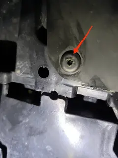

Es reicht nicht das heutzutage die Kennzeichenhalter genietet sind, nein, auch die Stoßstangenbefestigung vorn unten ist wohl heutzutage auch genietet. Oder was sind das für Dinger auf dem Foto? Clipse, oder Nieten? Weis jemand wie man diese abbekommt und wo man neue herbekommt?

Ich denke mal die haben die Befestigung mittlerweile nicht geändert und dann kann man die Stoßstange durch lösen der Schrauben abbauen. Die Niete könnte also nur für den MIttelteil (silber bzw unten) sein und ist heutzutage nicht ungewöhnlich sowas zu nutzen.
Lösen bzw entfernen nur durch Kopf aus-/abbohren möglich, dann muss man die natürlich neu nehmen.

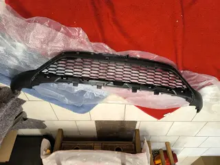

Danke für die Antwort. Ist nicht nur eine Niete, die komplette Stoßstange ist unten genietet. 10 oder 12 Nieten. Habe jetzt nicht gezählt. Also alle aufbohren. Wollte dieses Teil wechseln, siehe Foto, aber wird doch eine Aufgabe für eine Werkstatt werden.

Für mich sieht das aus wie geschraubt, hast du mal versucht das Teil zu drehen?
Nicht zwangsläufig. Stoßstange abbauen, Nieten ausbohren, Teil ersetzen, fertig. Die Nieten müssen nicht von Dacia sein, kriegt man auch im Baumarkt. Oder man nimmt passende Spreiznieten, die kriegt man wenigstens so wieder auf. Für die Blindieten braucht man allerdings die passende Nietzange.
Nein, sind Nieten. Der Stift ist abgerissen, so wie es ein soll, daher sieht es wie ein Schraubenkopf aus.
Die sind entweder aus Alu mit Metallstift oder komplett aus Plastik.
Das abgebildete ist eine Blindniete. Spreiznieten sehen ähnlich aus, aber man bekommt die wieder "auf" indem an den Stift ziehen kann oder drückt.
Blindnieten stauchen sich hinten zusammen und halten so was fest.
Hatte ich auch zuerst gedacht (gehofft)
Ach sieh an - der gezeigte Kühlergrill, aber nicht...

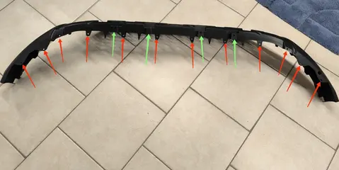

12 Nieten sind zu entfernen, die rot markierten. Danach noch die 4 grün markierten Nieten entfernen.
Zuerst stelle mal fest aus welchem Material diese Dinger sind, Metal oder (eher wg. der Farbe) Kunststoff.
Sieht fast nach Spreitzniet aus.
LG Rob
Außen Kunststoff mit einem Metallkern innen würde ich sagen. Ja das sind Blindnieten
