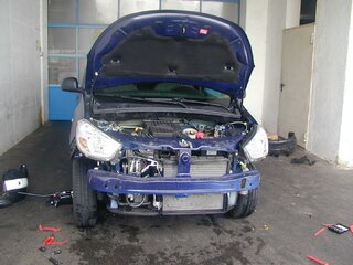

Nein, Scheinwerfer müssen nicht raus.
Stoßstange als Ganzes ausbauen, nicht versuchen, sie zu zerlegen. Schrauben oben, Schrauben unten, Schrauben in der Radhausverkleidung, Stoßstange an den Kotflügeln ausklipsen. Fertig.
Im Ergebnis siehts dann so aus:
Für die beiden Schrauben im Radhaus gibts nur die kleine Aussparung. Ob man da mit Spezialwerkzeug drankommt oder obs einen Trick gibt, weiß ich nicht, hab die Radhaus-Innenverkleidung ausgebaut. Zum Verständnis kannst Du Dir mal den Ausbau beim MCV anschauen, ist kein großer Unterschied, brauchst nur die ersten Schritte.
