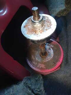

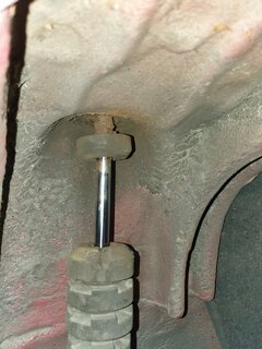

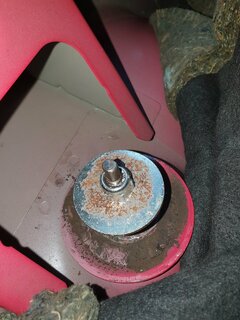

Hallo , bin neu hier und erstmal einen netten gruß kann mir jeman erklären ,der rechte stoßdämpfer ist lose aber nichts verrostet das untere gummi ist lose der kolben von innen lässt sich leicht bewegen und ist praktisch locker , die schrauben fest , vielen dank

Sind alle Teile vorhanden:
Da bin ich mir nicht sicher , oben im kofferraum denk mal doch aber die hülse und die zweite scheibe da muss ich mal schauen , gibt es sowas im zubehör als rep. Satz
Vielen dank für das foto
Ja, Danke die Stoßdämpfer gibt es komplett oder mit zusätzlichen Montage Set , kommt dann aber aufs selbe raus , werde auf jeden Fall wechseln , nach 13 Jahre und 220000 km sind die überfällig
