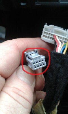

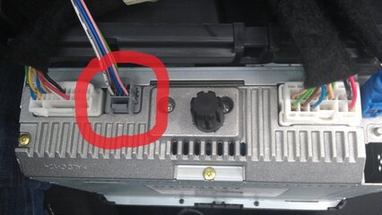

Moin Dacianer.
Wo bekomme ich den Stecker für die Lenkradfernbedienung, am Media Vavi, her? Kann mir da jemand weiter helfen? Der "Freundliche" vor Ort, (Renault Händler) tut sich da etwas schwer.Navi Radio.jpgPBT Stecker.jpg

Der SWRC-Stecker (der obige 8-polige) hat leider keinen 1/10"-pitch also 2,54mm sondern glaub ich 2,2mm und auch auf die dünneren Pins der MediaNav Buchse passen nicht zur übliche PC-Technik.
Da ich nun keine 10 Stecker und 100-Kontakte kaufen will, meine Frage:
Hat (noch) jemand den passenden Stecker und so 10 Kontakte (wg. Schwund beim crimpen)?
Bei Adaptern ist so ein Stecker nicht dabei, der gehört ja zum Lenkradbedienteil und dort braucht man eher eine Kuppluing zur Adaption auf Alternativ-Radios bzw. Headunits.
Wenn du 10 kaufst nehme ich dir einen ab :-)
Wenn du mir sagst wo ich 10 kaufen kann, gebe ich dir einen ab.
Die Teile gibts bei Farnell (TE 1379659-2 Steckergehäuse, Kontakte 1123343-1) aber man muss gewerblich sein glaub ich.
